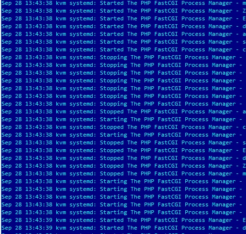

Практически зависает VPS, зашкаливает нагрузка на CPU, да и диск перегружен.
Рестарт Nginx, apache и PHP не помогает :) Только мягкая перезагрузка.
В log/messages: бесконечные Stopping/Started THe PHP FastCGI MAnager
Где копать?

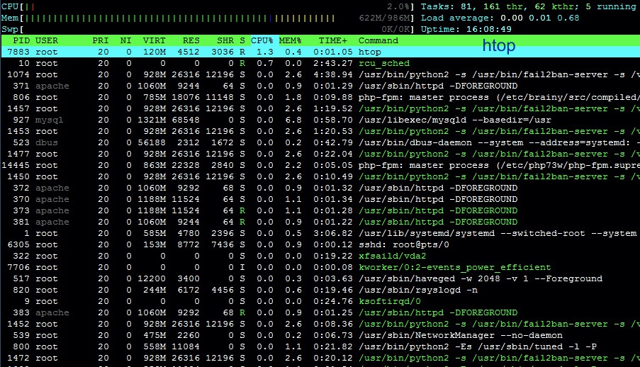

А полностью как то показать можете? А то кроме слов стор и старт больше на вашем скрине ничего и нет. И покажите еще скрин утилиты htop

Сообщение DanielFin » Вс сен 29, 2019 1:49 pm
А там и не было ничего. 5-10 экранов такого стоп-старта

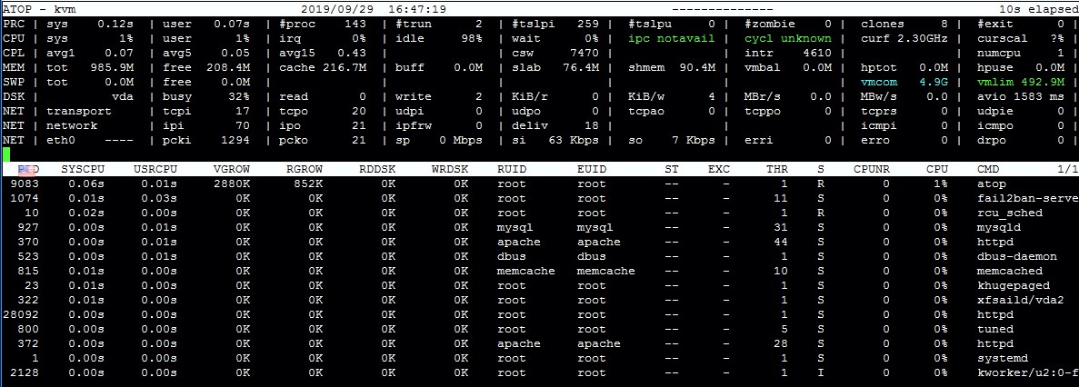

Сейчас, в покое, htop и atop прилагаю, вроде ничего интересного.
Да и netdata прибил, могла и она вешать, жду нового прецедента.
Раньше зависала 2-3 раза в день, попробую поймать момент и попытаться заскринить
