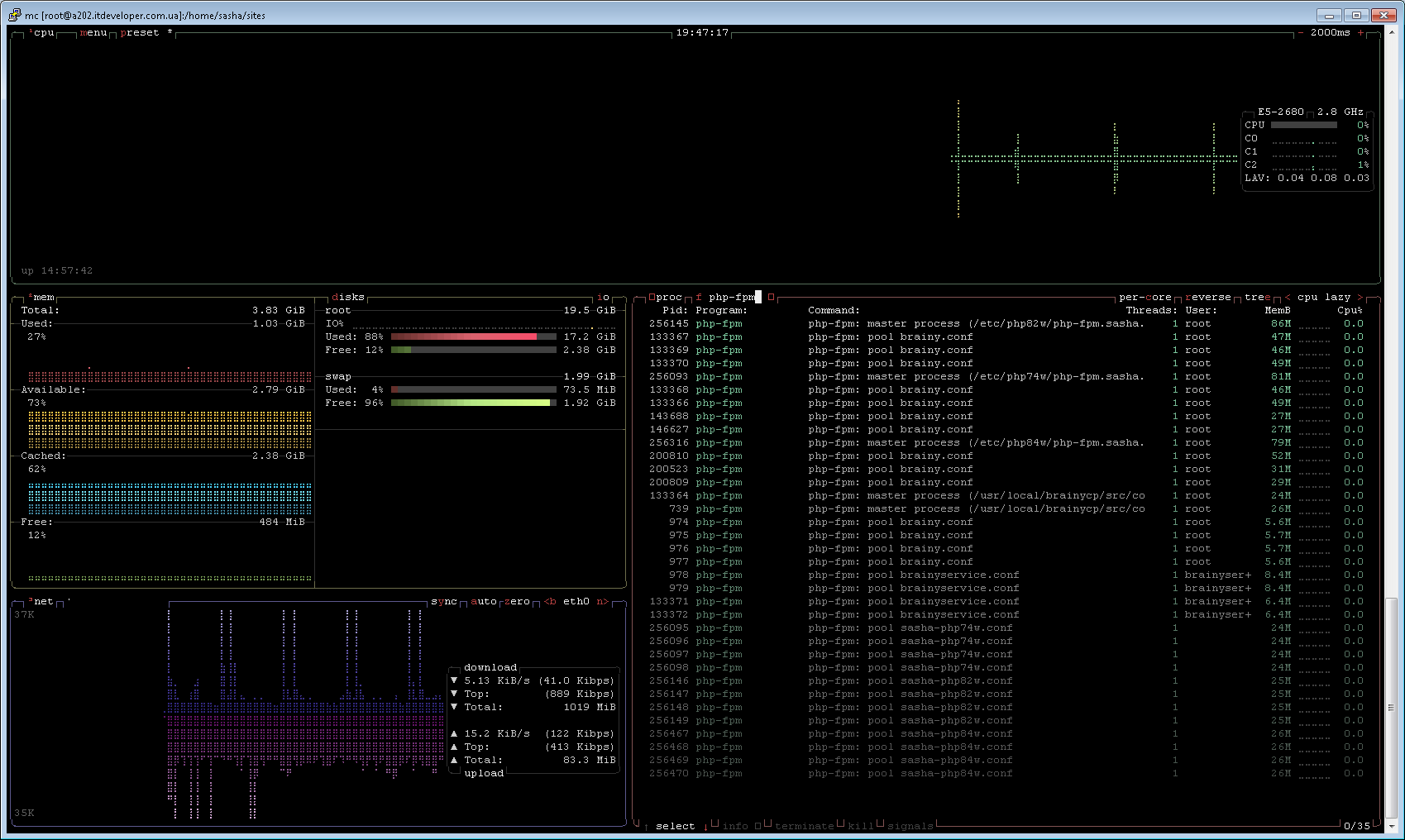

общее потребление памяти тремя виртуальными хостами при равных условиях тестирования в режимах dynamic и ondemand при отсутствии внешних соединений
dynamic
ondemand
