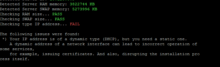

						Re: Проблемы с установкой BrainyCP, тестирование провайдеров
не завёлся. rhel 7.5
Run Install process
Install package: ca-certificates... [OK]
Install package: mariadb-libs... [OK]
Install package: brainy-ld... [OK]
Install package: libmysqlclient16... [OK]
Install package: man... [OK]
Install package: wget... [OK]
Install package: libxml2... [OK]
Install package: libXpm... [ERROR]
An error occurred, see the log file /root/install_0.log for details.
cat /root/install_0.log
Пакета с названием libXpm не найдено.
Ошибка: Выполнять нечего
						Run Install process
