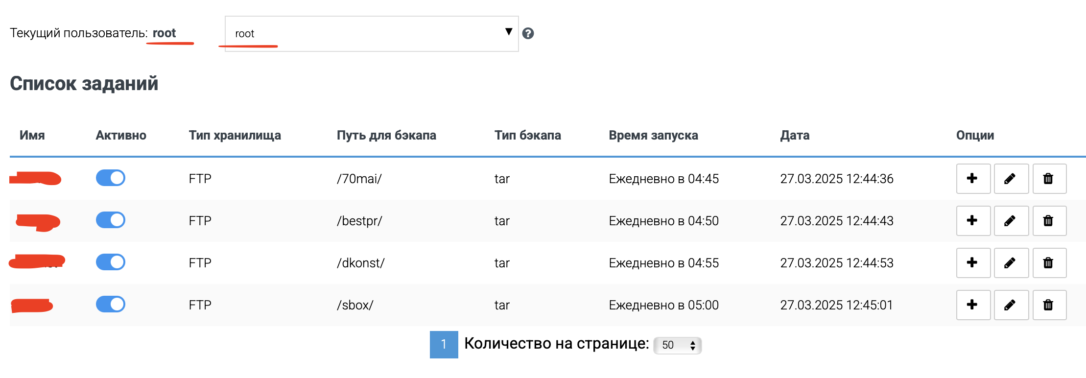

У меня на сервере несколько акаунтов.
Бэкапирование для части из них создано из-под root.
Скрин приложен - там где владелец root.

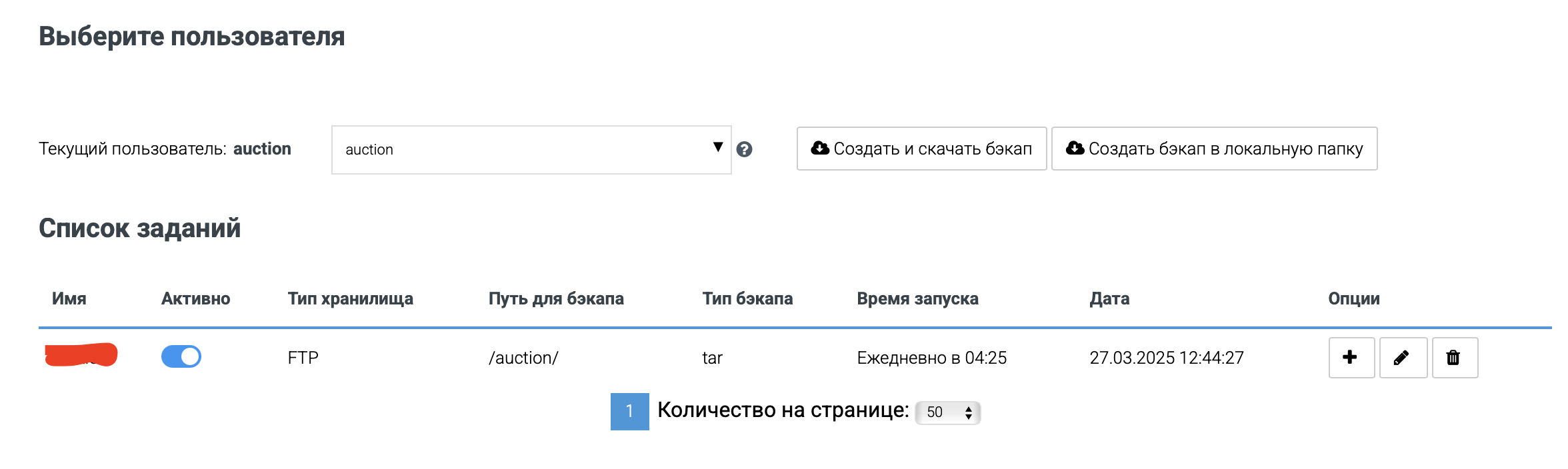

Бэкапирование остальных акаунтов создано в панели под логинами этих акаунтов.
Скрин пример тоже приведен.

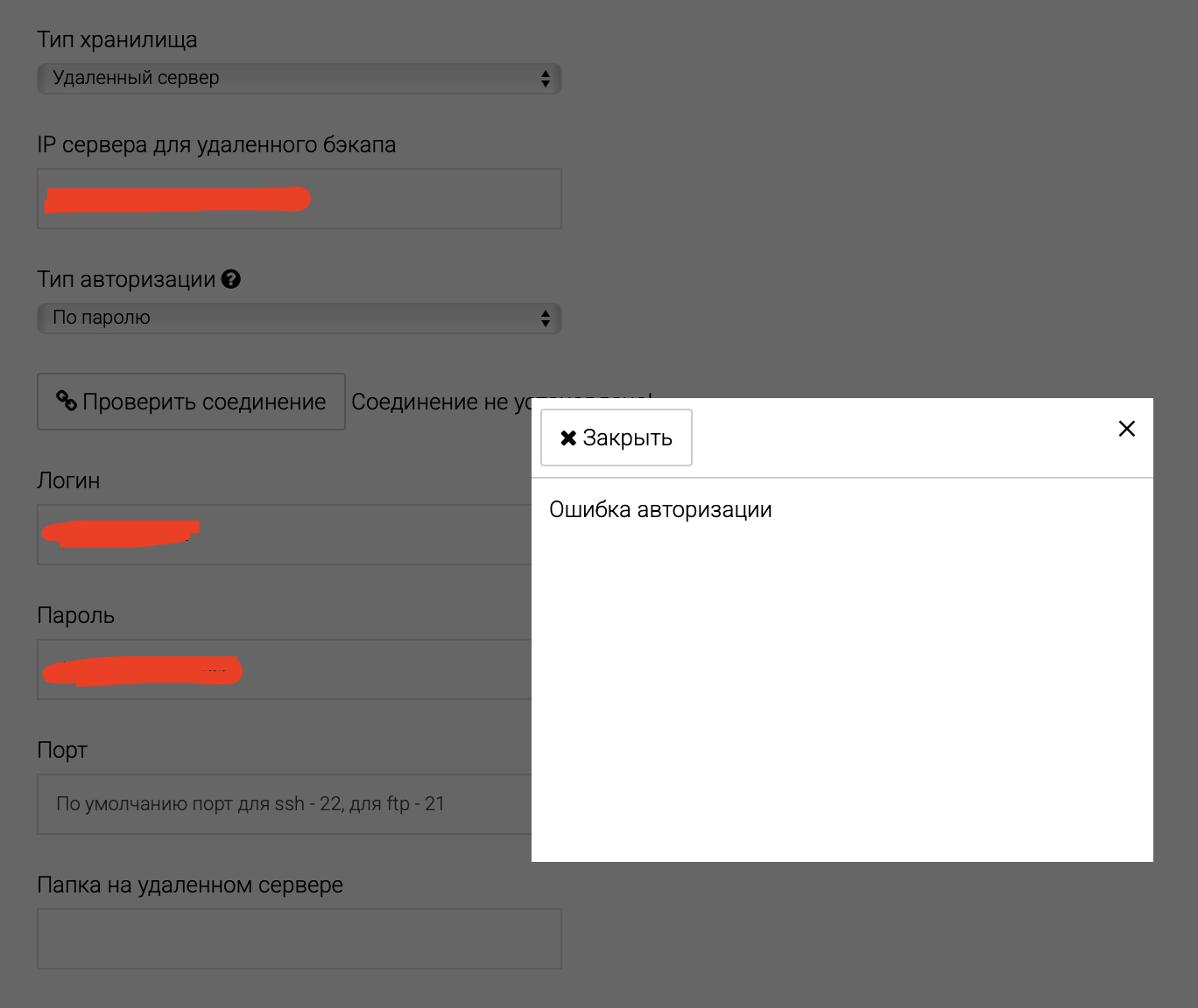

Решил все кардинально сделать. Снес все задания по резервному копированию и решил настроить с нуля.
Указываю данные для бэкапирования и получаю "ошибку авторизации" при тесте.
Пробовал SFTP и FTP (оба метода авторизируется сторонними программами с этими учетными данными)
Пробовал сервер указывать как доменное имя и айпи.
Учетные данные верные.
С этого же сервера где брейни подключаюсь через команду sftp к целевому хосту для бэкапов с этими же логином и паролем, и соединение работает.
Где хотя б посмотреть лог что не так?

Re: Backup на FTP
Какая версия панели?MaySky писал(а): ↑Ср апр 16, 2025 8:32 pmНе было времени заниматься.
Только дошли руки.
sftp по 22 порту.
ftp по 21 порту.
Если указан sftp, вы должны разрешить для пользователя shell доступ и тип хранилища - удаленный сервер.
Re: Backup на FTP
Версия панели 1.0977.20250415

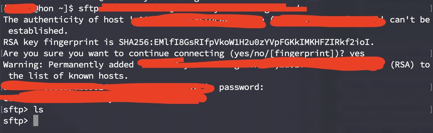

На скринах подключаюсь через удаленную папку в ПУ Брейни и получаю ошибку.
На втором скрине подключаюсь с сервера где стоит Брейни с командной строки командой SFTP из-под того же пользователя в аккаунте которого хочу создать задание на бэкап. Подключение происходит без проблем.
Шелл доступ разрешен.

Re: Backup на FTP
Свяжитесь с нами через скайп, нам нужен будет доступ чтобы проверить.
