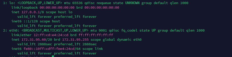

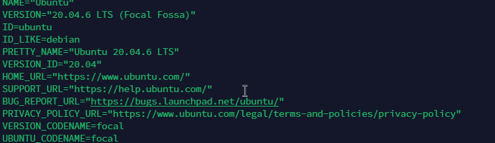

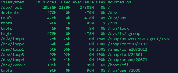

покажите выводы команд
cat /etc/os-release
free -h
df -BM
uname -r
ip a

Сообщение Manel » Пн апр 22, 2024 2:06 pm
Вот

Re: Brain cp не работает на Aws amazon
Сообщение Manel » Пн апр 22, 2024 2:07 pm
Вторая часть

У вас нет свободной оперативной памяти, не выделен swap
systemctl status nginxb
systemctl status brainyphp-fpm
cat /var/log/syslog | grep memory

Для начала переведите сетевой ip из dhcp в статику. И только после этого устанавливаете панель. И покажите вывод Второй момент, они используют свое ядро. Что они там порезали или изменили сказать тяжело. Похоже на какуюто кустарную сборку с неизвестными параметрами системы.
