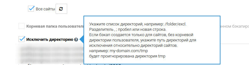

Также еще одна ошибка. Невозможно сделать исключения при выборочном бекапировании. Сайтов несколько, и конструкция site.ru/folder тупо игнорится, делает бекап всего.
Если я не ошибаюсь, путь должен быть относительно корня вашего сайта, folder
В хелпе к бекапированию написано следующее:
Укажите список директорий, например: /folder/excl.
Разделитель , ; пробел или новая строка.
Если бэкап создается только для сайтов, без корневой директории пользователя, укажите путь директорий для исключения относительно директорий сайтов.
например: my-domain.com/tmp
будет проигнорирована директория tmp
Так в итоге какой путь указывать?
Полный путь такой.
/home/user/sites/site.ru

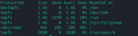

df -h покажите на сервере, с которого делаете бекап
Вот.
devtmpfs 1.4G 0 1.4G 0% /dev
tmpfs 1.4G 0 1.4G 0% /dev/shm
tmpfs 1.4G 137M 1.3G 10% /run
tmpfs 1.4G 0 1.4G 0% /sys/fs/cgroup
/dev/vda2 45G 18G 28G 40% /
tmpfs 283M 0 283M 0% /run/user/0

В итоге какая конструкция должна быть в исключениях в частичном бекапе?
полный путь
/home/user/sites/site.ru/folder
/home/user/sites/site.ru/folder - не работает
site.ru/folder (согласно инструкции) - не работает.
А как тогда вообще прописывать, чтобы работало?
