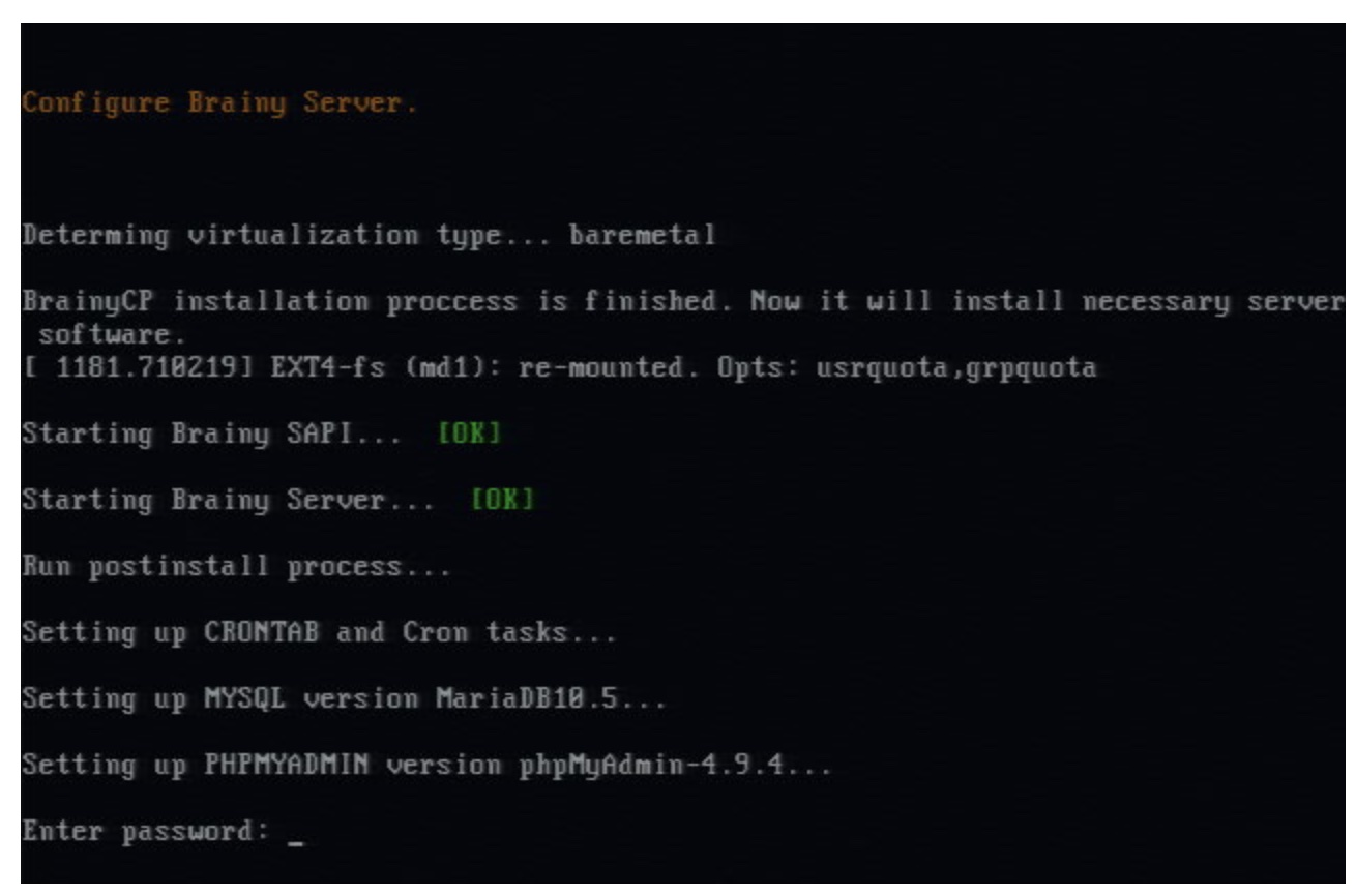

Устаналиваю на Almalinux 8.7.
Физический сервер.
Ставил по ssh и локально.
Посреди установки выскакивает просьба ввести пароль.
Установка от root.
Пароль root'a не подходит, просто Enter не подходит.
Что бы ни вводил - опять просит ввести пароль еще раз.
Подробнее на приложенном скрине.
Что можно предпринять?
Screenshot 2023-02-07 at 16.44.02.jpg (134.88 КБ) 23417 просмотров

Ошибку исправим.
Вы можете поставить панель командой wget -O install.sh http://core.brainycp.com/install.sh && bash ./install.sh

Сообщение MaySky » Вт фев 07, 2023 4:54 pm
Вт фев 07, 2023 4:29 pm
Да, так установилось. Остальное тогда в панели доставлю.
Спасибо.
Когда планируется исправление?
Потому что по умолчанию идет Apache. Я попытался смениться связку на Apache+Nginx и панель перестала запускаться.

Добрый день!
Аналогичная проблема при установке CentOS-7-x86_64-Minimal-2009
wget -O install.sh http://core.brainycp.com/install_en.sh && bash ./install.sh --package=nginx,php56w,php74w,bindserver,memcached,imagemagick,certbot,logrotate,MariaDB10.5,phpMyAdmin-4.9.4,exim,spamassassin,clamav,proftpd,csf
Запрашивает пароль после setting up phpmyadmin ...
Если ввести несколько раз произвольные значения, установка продолжается. В процессе еще раз запрашивается и продолжается установка после таких же манипуляций. Панель работает, но до первой перезагрузки.

что значит перестала запускаться? можете подробней?

Уже снес сервер.
Буду устанавливать панель с mariadb 10.3 и ждать обновления.
