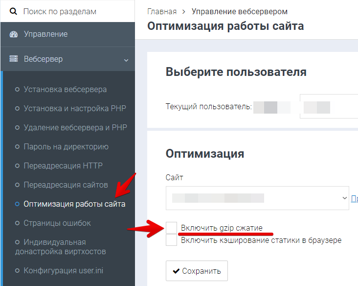

Предлагаю отказаться от модуля mod_deflate для GZIP сжатия ПО УМОЛЧАНИЮ и заменить на mod_brotli (Apache).
У меня панель версии 1.08*, на 1.09 не знаю как обстоят дела.
Столкнулся со странной проблемой, что некоторые файлики типа js?v=1.6.7 и css?v=1.6.7 не хотели сжиматься ... и даже убрав приставку версии они все равно почему-то не хотели сжиматься. Эти файлы создавались темой сайта как минимизированные, при этом обычные файлы js и css без проблем сжимались.
Но проблема решилась переходом на mod_brotli, причем настройки типов не менялись, т. е. просто в конфиге все DEFLATE заменил на BROTLI_COMPRESS.
И еще можно добавить сжатие SVG:
AddOutputFilterByType BROTLI_COMPRESS image/svg+xml
Вот готовый проверенный конфиг:
# https://httpd.apache.org/docs/current/mod/mod_brotli.html
<IfModule mod_brotli.c>
AddOutputFilterByType BROTLI_COMPRESS text/css
AddOutputFilterByType BROTLI_COMPRESS text/plain
AddOutputFilterByType BROTLI_COMPRESS text/html
AddOutputFilterByType BROTLI_COMPRESS text/xml
AddOutputFilterByType BROTLI_COMPRESS application/xml
AddOutputFilterByType BROTLI_COMPRESS application/rss+xml
AddOutputFilterByType BROTLI_COMPRESS text/javascript
AddOutputFilterByType BROTLI_COMPRESS application/javascript
AddOutputFilterByType BROTLI_COMPRESS application/x-javascript
# Gzip-сжатие файлов SVG
</IfModule>

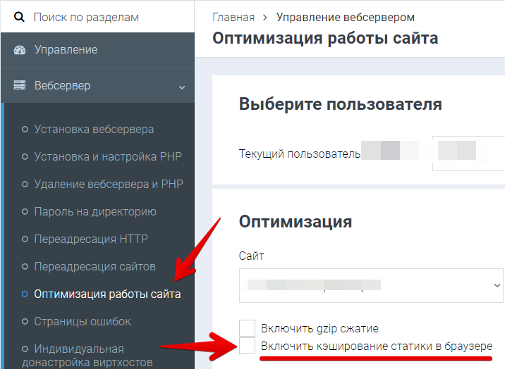

Кстати по поводу кеширования.
То, что у вас настроено кеширование ВООБЩЕ ВСЕГО по умолчанию ЗЛО!!!
У меня из-за этого были глюки на сайте!!!.
Предлагаю удалить:
<ifModule mod_expires.c>
ExpiresActive On
ExpiresDefault "access plus 604800 seconds"
</ifModule>
И оставить только:
# Кеширование статики максимум год.
<IfModule mod_headers.c>
<filesMatch ".+\.(svg|webp|ttf|jpg|jpeg|png|ico|css|bmp|swf|js|txt|tar|zip|pdf|tar\.gz|woff[2]?)$">
Header set Cache-Control "max-age=31536000, public"
</filesMatch>
</IfModule>
