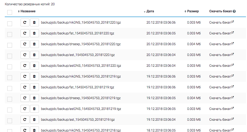

Настроены бэкапы сервера.
В списке бэкапов они есть.

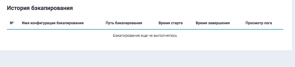

Захожу в "историю бэкапирований" и там не вижу ни одного бэкапа.
Снимок экрана 2018-12-20 в 14.08.02.png (30.43 КБ) 27487 просмотров
Так и должно быть? Если так и должно быть, то при каких условиях там появится история.

Под каким пользователем создано задание бэкапирования? Просмотр истории бэкапирования происходит под каким пользователем?
Создано под рутом и смотрится под рутом.

На скриншоте "Захожу в "историю бэкапирований" и там не вижу ни одного бэкапа " На вкладке тоже выбрали пользователя рут?

Не выбирал. Если не выбирать пользователя под рутом он не отображает бёэкапы всех пользователей? Сейчас попробовал выбрать рута история появляется.
Может логично добавить история всех пользователей? Или по умолчанию под рутом отображать бэкапы всех пользователей, а если нужно то выбрать конкретного?

Сделали. Доступно будет в обновлении 1.0769
