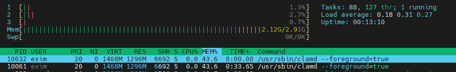

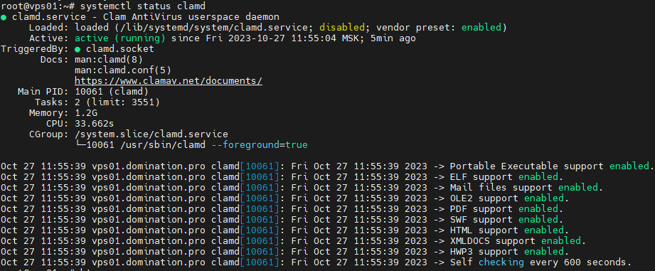

Сообщение Hunweibyn » Пт окт 27, 2023 9:22 am
Здравствуйте, чтобы не плодить несколько тем в контексте ClamAV - задам вопрос о следующем моменте\неприятности здесь, в этой теме, однако это может усложнить поиск решений для других участников коммьюнити. Лучше создавать новую тему с проблемой или задавать в существующей, чтобы не плодить?
Вопрос:
После всех манипуляций, постоянно сам запускается демон clamd.service:
При этом в системе запущено два демона и оба от пользователя exim
Видно что запуск инициируется от clamd.socket и могу предположить, что запускается exim'ом.
При этом оба демона начинают неистово кушать RAM.
Из меню менеджера пакетов по "СТОП" На clamav - не оказывает никакого воздействия на демон.
Если прибить демона через kill или systemctl stop, то остановка происходит нормально, что также фиксируется в менеджере пакетов, но через какое-то время оба демона запускаются начиная пожирать RAM.
Отключение ClamSMTP проблемы не решает - демон продолжает запускаться
Раньше (до проблем с управлением из первого поста)
Если я вручную останавливал clamd он более не запускался самостоятельно\через сокет.
В настройках exim какой-то опции на тему взаимодействия с демоном clamAV я не нашёл (плохо искал?).
Является ли такое поведение нормой и если нет - куда копать и как править?
Возможен ли режим работы с выключенным clamav (оставить только ClamSMTP), но чтобы демон если и необходим, то стартовал по запросу (например сканирование папки), а после выполнения запроса - отключался?
