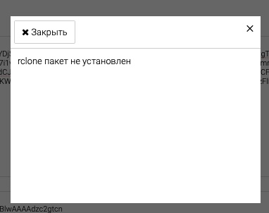

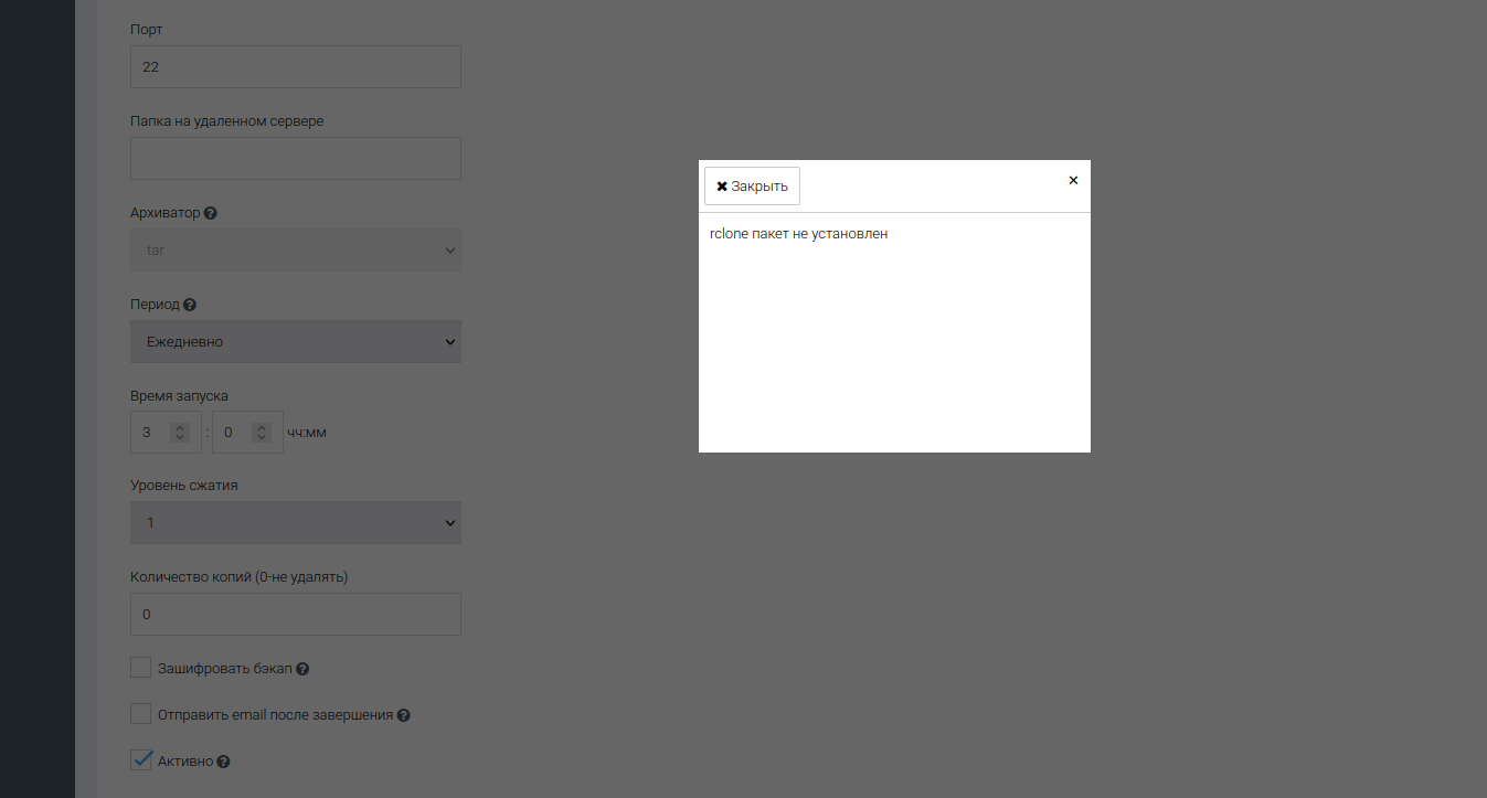

При настройке архива ошибка - пакет rclone не установлен
Сообщение Aleksey » Чт июн 09, 2022 7:26 pm
При настройке архивирования на другой сервер, при проверке соединения выдает предупреждение, что rclone не установлен (на другом vpc на cenos8 уже более 3-х лет работает и проблем в настройке не вызывал)
Версия панели последняя, только установленная, OS Ubuntu 20.04
При попытке установит apt install rclone - выдает что уже существует версия (1.50.2-2)
apt install rclone
Reading package lists... Done
Building dependency tree
Reading state information... Done
rclone is already the newest version (1.50.2-2).
The following packages were automatically installed and are no longer required:
eatmydata libeatmydata1 libssl1.0.0 python3-importlib-metadata
python3-jinja2 python3-json-pointer python3-jsonpatch python3-jsonschema
python3-markupsafe python3-more-itertools python3-pyrsistent python3-zipp
usb-modeswitch usb-modeswitch-data
Use 'apt autoremove' to remove them.
0 upgraded, 0 newly installed, 0 to remove and 0 not upgraded.
Как настроить бэкапирование?

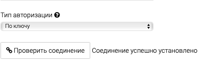

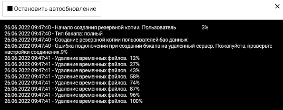

После обновления архивирование на удаленный сервер заработала, но только по паролю, по ключу не хочет.
При проверки соединения, выдает сообщение "соединение успешно установлено", но когда запускаю архивирование, в логе пишет "Ошибка подключения при создании бэкапа на удаленный сервер. Пожалуйста проверьте настройки соединения".
На этот сервер уже идет бэкапирование в течении пары лет по ключу правда на centos 7
Ключ добавлен и даже оба сервера перезагружены.
На принимающем сервере архив стоит centos 7.9, на отправляющем стоит Ubuntu 20.04
