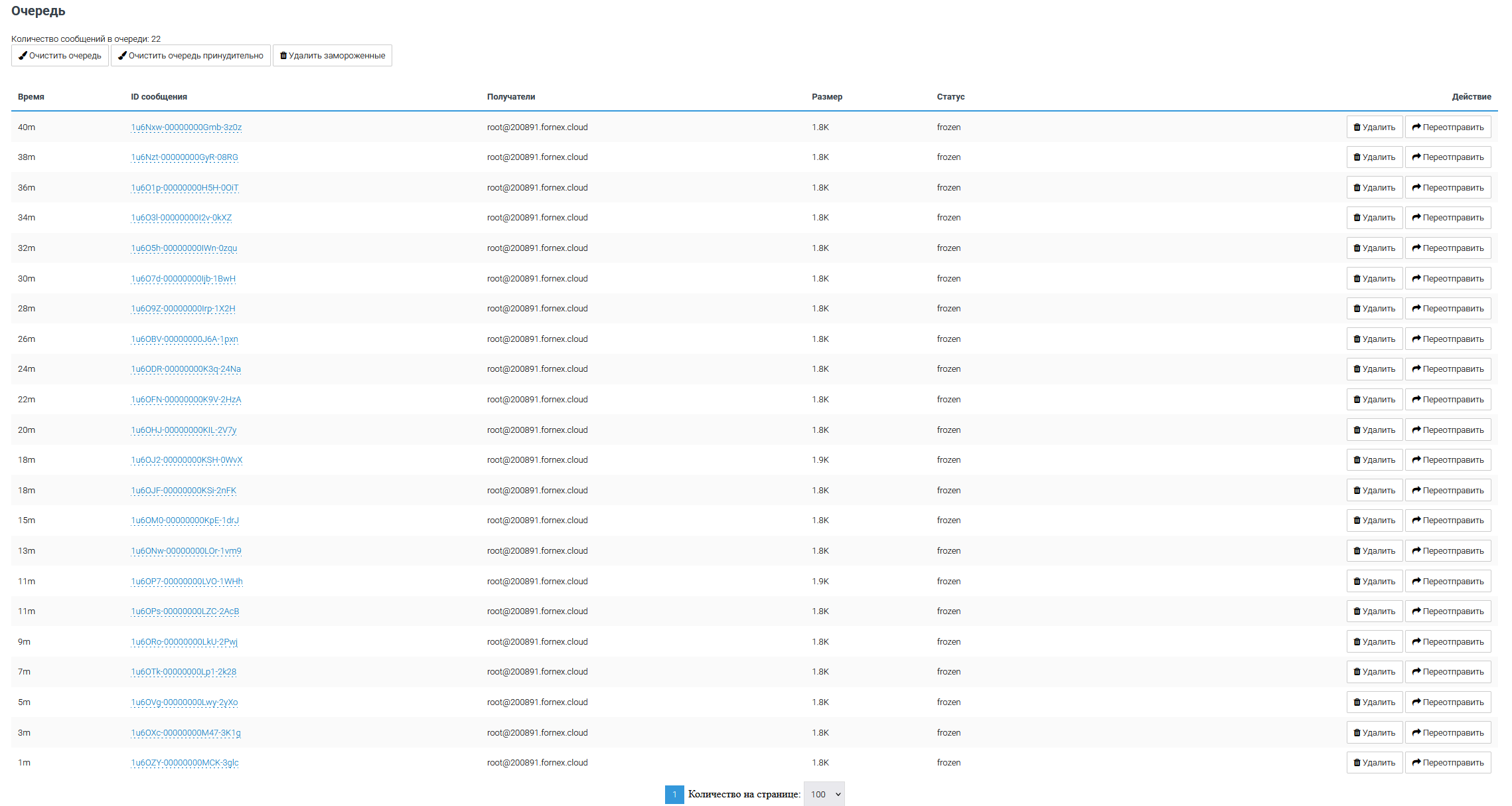

Здравствуйте, что бы не дублировать топик пишу сюда. Свежая установка - сервер Ubuntu 24, панель 1.0977. каждые 2 минуты создаются сообщения в почте, как избавиться от ошибки?

Re: Frozen в Управлении очередью писем
У вас отправка почты работает?
В целом потребовалось комплексное решение что бы снизить поток замороженных сообщений. Напомню сервер установлен с нуля Ubuntu 24, MariaDB10.11, Spamassassin 4.0.11.1. текущая версия 1.0977 Сейчас всей последовательности танцев с бубном не упомню, несколько раз все переустанавливал обновлял.

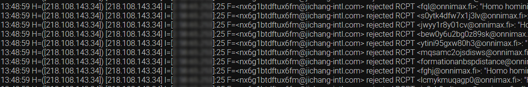

сейчас в очереди у меня 5 - 10 сообщений, что в принципе не критично уже, но волнует до сих пор и не могу понять где копать как побороть массовую отправку сообщений на несуществующий уже домен на этот сервер (был раньше тут другой сайт) скрин с exim_reject видно что одновременно идет пакет (несколько десятков) сообщений по 25 порту, как с этим бороться?

endif # Mail::SpamAssassin::Plugin::Shortcircuitсейчас в очереди у меня 5 - 10 сообщений, что в принципе не критично уже, но волнует до сих пор и не могу понять где копать как побороть массовую отправку сообщений на несуществующий уже домен на этот сервер (был раньше тут другой сайт) скрин с exim_reject видно что одновременно идет пакет (несколько десятков) сообщений по 25 порту, как с этим бороться?
