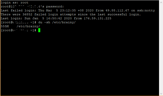

Пообщавшись с поддержкой по поводу интеграции и панели.
Начну с неприятного.
На мой вопрос почему вес при чистой установке большой, мне написали что панель весит всего 401 мб и её увеличение зависит от установленный модулей.
Соглашусь по предложенной мне команде, а это du -sh /etc/brainy/
выдало на работающем сервере с минимальным содержанием включенных нужностей, а это:
yum clean all && yum install -y wget && wget http://core.brainycp.com/install.sh && bash ./install.sh --package=apache2.4,php56w,bindserver,imagemagick,logrotate,MariaDB10.3,phpMyAdmin-4.9.4,exim,proftpd
при том что нельзя удалить из умолчания, но в панели отключил после установки. хотя файлы остались на сервере.
Составило 555 м:

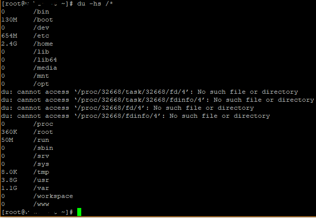

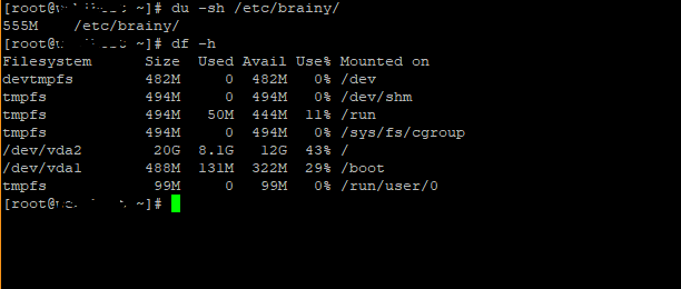

При том командой проверки вообще файловой системы для наглядности DF -h
смотрим подробнее: команда du -hs /*
Как мы видим у нас папка home занимает 2,4 ГБ
etc где лежит brainy - 654 м.
Совпадает.
Но как вы заметили, всего 20 GB
из них сайт занимает месте со своими хахаряшками в папке 2,4 ГБ
по мимо всего у нас занимает папка usr и var
3.8 GB и 1.1 GB
получаем что у нас -4900 GB
Хотя вопрос стоит в том, почему папка usr так возрастает в размерах когда при чистой установке она весит всего ничего до панели.

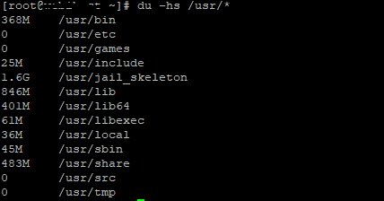

Higashi
Сообщения: 19
Зарегистрирован: Чт май 02, 2019 4:20 pm
Re: Интеграция с DNSmanager
Сообщение Higashi » Чт мар 05, 2020 3:51 pm
мы видим что у нас только jail весит 1,6 GB хотя поддержка промолчала про это и вообще библиотеки стали много весить.
То есть на вой вопрос не было так ответа где искать лишнее и что можно удалить.
Понятно только одно, что панель ставить все что можно.
Например php по умолчанию все функции включены да и удалить их нет возможности. в панели.
То есть по мимо этого ставиться очень много, и порой не нужное.
А ответ проверить сколько весит сама панель по счету не интересна, да она весит в принципе немного сама по себе.
Вопрос наверное правильно задать - зачем ставить лишнее в систему по ненадобности.
Нужно оптимизировать это. Другие панели ни чего счетом не ставят просто так. и вес всей ОС по мимо сайтов и баз мизерный.
Про логи - логи удаляются и чистятся. 3,8 гб просто так потеряны.
