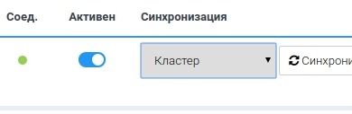

Здравствуйте. Подскажите, в чем разница между опциями "Кластер" и "Сервер" в настройках синхронизации серверов имен?

Re: Настройка кластера серверов имен
В направлении синхронизации.
Синхронизация сервер - все данные о зонах на сервере обновляются на добавленных серверах в кластере
Синхронизация кластер- все данные о зонах которые находятся в кластере обновляются на сервере.
Благодарю, вроде разобрался:
При выборе "Кластер" на текущий сервер стягивается вся информация со всех остальных серверов в кластере
При выборе "Сервер" наоборот отправляет информацию с текущего сервера на остальные сервера в кластере

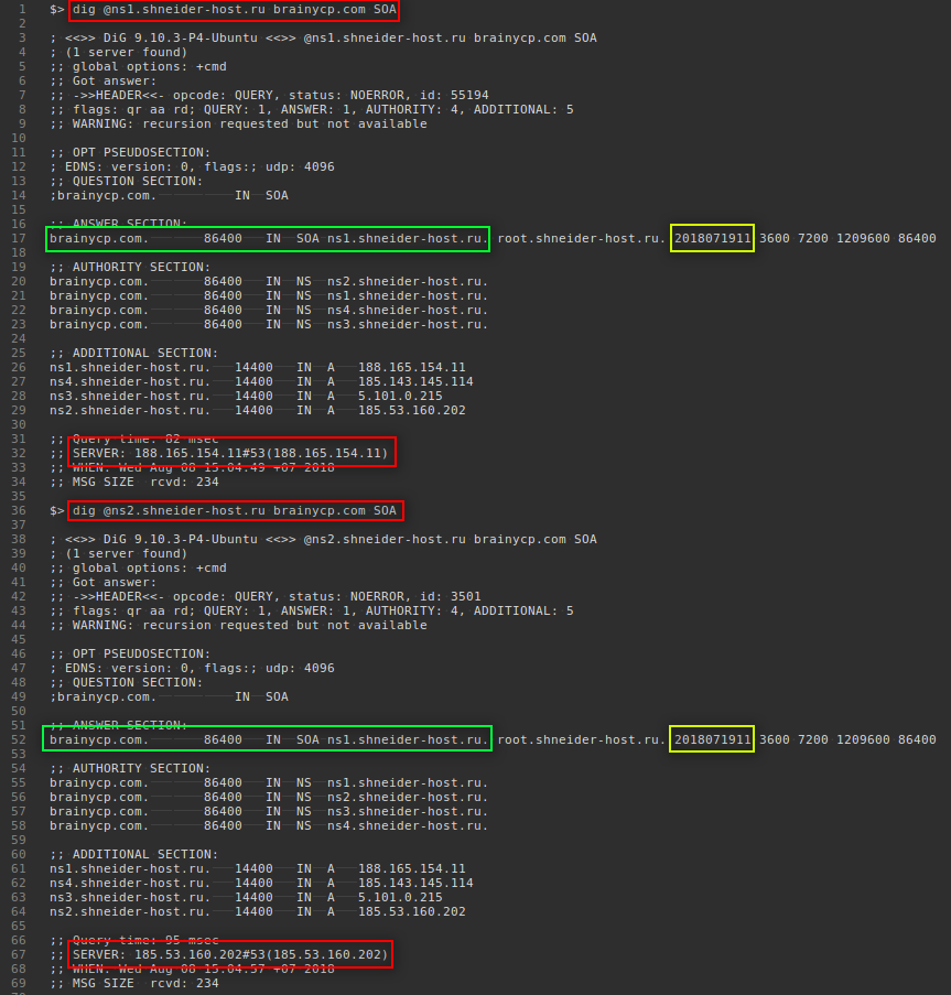

Теперь интересует вопрос, почему после добавления зоны на одном сервере и последующей синхронизации на втором сервере создается такая же зона, но у неё отличаются первичный сервер и серийный номер (поля ввода soa_ns и serial)?
Это косяк панели или bind-сервера?
Серийный номер меняется всегда в большую зону, увеличение серийного номера свидетельствует что изменилась ваша зона.
Это такой принцип работы.
Запись SOA показывает в начале какой у вас выбран первый ns сервер, информацию о администраторе, серийный номер
Спасибо. Я знаю принцип работы DNS.
Покажу на примере вашего сайта (см. скрин)
Красным выделены сами запросы и IP серверов, с которых пришел ответ (они разные)
Зеленым выделены ответы на запросы (они одинаковы)
Желтым выделены серийные номера записей зоны (они одинаковы)
Так и должно быть. По стандартам должно быть минимум 2 неймсервера, но записи об одной и той же зоне на них должны быть идентичны.
Синхронизация между неймсерверами как бы подразумевает, что записи с одного сервера должны попасть на второй в том же виде, что они и на первом сервере, в частности и первичный неймсервер и серийный номер.
В данном же случае, после заведения зоны на одном из серверов и последующей синхронизации, на втором сервере создается такая же зона с такими же записями (A, MX и т.п.), но с отличающимися первичным неймсервером и серийным номером. Это не правильно. Зона должна полностью быть продублирована, а не только её записи.
Поэтому я и решил уточнить, это косяк самого bind-сервера, или синхронизация сделана силами панельки?
Мы проверим данный ньюанс
Хорошо. По результатам отпишитесь пожалуйста тут или в ЛС)
Я вроде вспомнила.
Если не ошибаюсь то запросы отдаются по кругу (round-robin), но могу ошибаться.
RR DNS - это немного не то. RR подразумевает наличие нескольких серверов, на которых расположены одинаковые сайты, чтобы балансировать нагрузку при большой посещаемости.
В данном же случае, сайт находится только на одном из серверов, поэтому DNS-зоны должны быть одинаковые.
