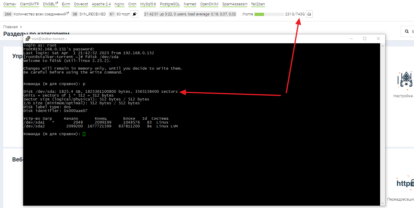

Привет всем, как поправить такое?
Разные показания, на панели 743 гига, в системе 1.8 терабайта
Image 1.png (74.16 КБ) 28221 просмотр

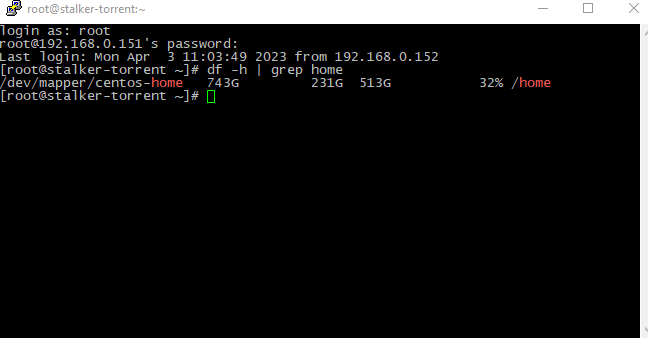

df -h | grep home

Сообщение Alex39 » Пн апр 03, 2023 8:09 am
Выводит размер, только размер 1800 гигов, как панели показать, что размер больше
Image 1.png (7.7 КБ) 28165 просмотров
Re: Размер жоского диска
Сообщение alenka » Пн апр 03, 2023 8:16 am
В панели у вас все правильно выводит, так как у вас указана точка монтирования home(это видно на первом скрине)

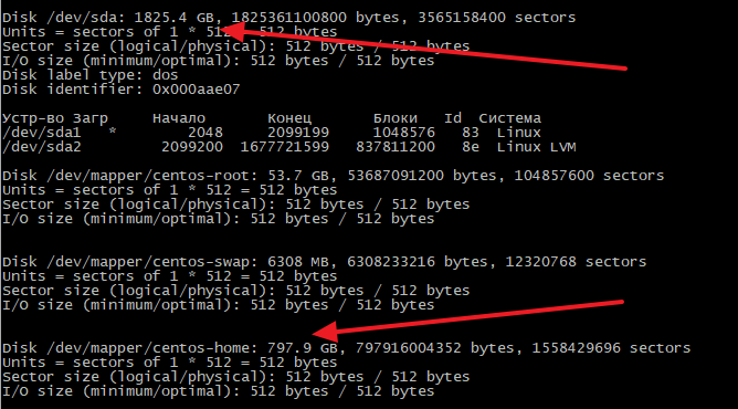

Понимаю, но мне нужно каталог home увеличить да к примеру 1700 гигов, как это сделать, что бы безболезненно прошло?
Image 2.png (24.1 КБ) 28162 просмотра

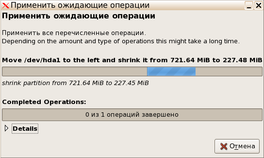

Может кому понадобится.
Изменение размеров логических томов в Linux осуществляется сложнее, нежели в Windows, что связано с особенностями использования консольных команд и доступных графических приложений. Однако эта задача под силу любому пользователю, и приведенные далее инструкции помогут разобраться с тем, как выполнить ее быстро.
Работа с разделами в GParted
Не все юзеры Linux предпочитают использовать терминал, когда можно обойтись без него. К тому же новички в этой операционной системе не особо желают разбираться с активацией сложных команд. Поэтому в качестве первого варианта предлагаю ознакомиться с использованием программы GParted, которая представляет собой полноценную систему управления дисками.
GParted по умолчанию установлена в большинстве популярных дистрибутивов и их оболочках. Однако если при запуске окажется, что она отсутствует, используйте менеджер приложений или пользовательские репозитории для стандартной процедуры инсталляции. После этого приступайте к выполнению следующей инструкции.
Запустите приложение через терминал, введя там gparted, или нажмите по созданному значку. В главном окне сразу можно выбрать диск, размер которого необходимо изменить, и нажать по кнопке «Изменить размер/Переместить».
Отобразится новое окно, где вы можете добавить свободное пространство к диску или же сжать том, освободив тем самым определенное количество мегабайт. Как только выставите новые настройки, подтвердите действие, чтобы закрыть это окно.
В главном меню разверните всплывающее меню «Редактировать» и нажмите «Применить все операции».
Alex39
Сообщения: 15
Зарегистрирован: Сб окт 15, 2022 9:57 am
Сообщение Alex39 » Пн апр 03, 2023 8:51 am
В новом окне следите за прогрессом операции, а по ее завершении можете убедиться в том, что размер был успешно изменен.
Если все пространство уже распределено по разделам, учитывайте, что сначала его придется вернуть к нераспределенному, сжав один или несколько логических томов. Затем свободные мегабайты уже можно будет отнести к новому тому, расширив его.
