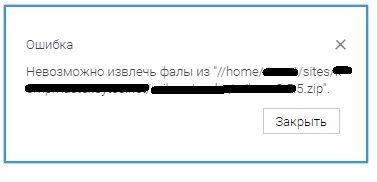

Здравствуйте Уважаемые! Столкнулся с проблемой распаковки zip архивов. Помогите пожалуйста решить данную проблему

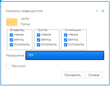

Распаковка производилась из под пользователя или root?
Укажите полный путь к архиву, и какие изначально на нем стоят права группа и владелец.

Архив был скачан с сайта mibew.ru, размер архива 3.51 мб. Так же проверял и другие zip архивы, проблема оставалась тойже.
Распаковка производилась из под root. Права на чтение и запись проверялись, всё присутствовало.
Полный путь, где распаковывался архив /home/имя_пользователя/sites/необходимый_домен.

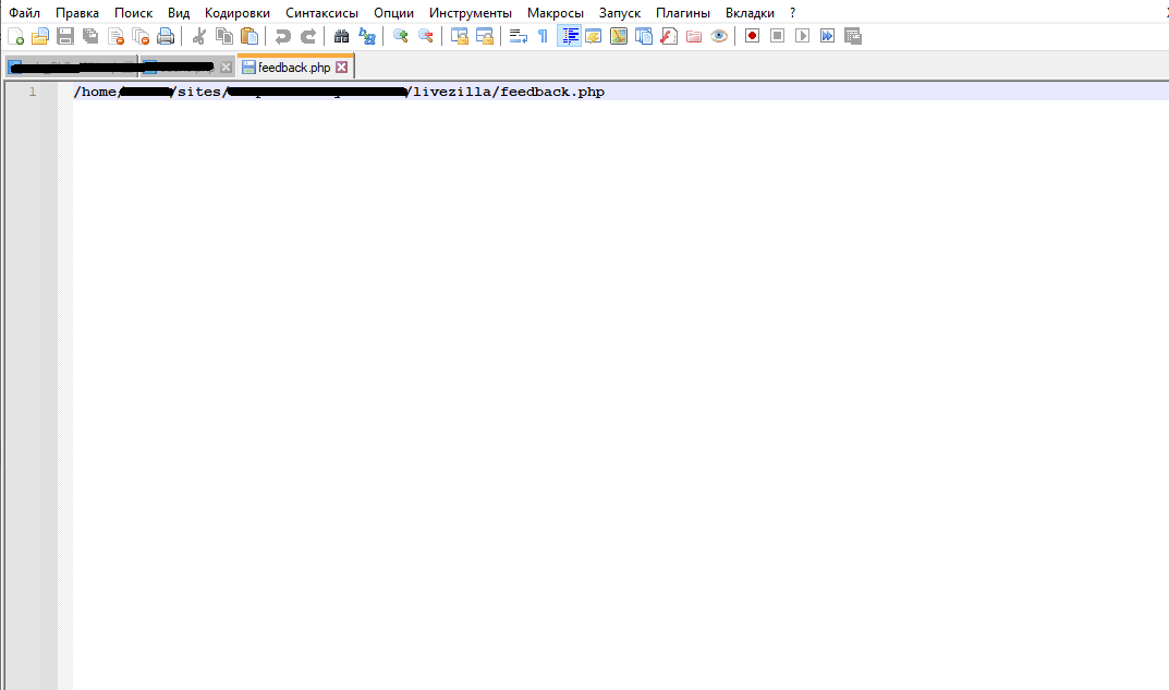

И самое интересное, что когда я скачал нужные мне файлы на компьютер, все файлы оказались весом 1 Кб, а внутри файлов находился путь до этого же файла. (Все действия были выполнены через браузер)
