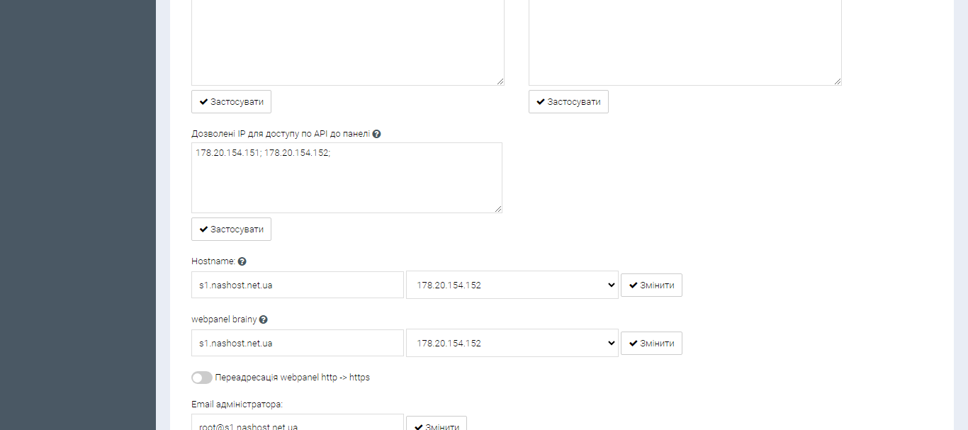

Не можу знайти тему де вже писав і отримував відповідь, тому пишу сюди. У відповіді адмін писав, що требо відкрити доступ до АПІ, де саме і як?
Сообщения: 2567
Re: WHMCS+brainy [РЕШЕНО (частично)]
Сообщение alenka » Чт май 02, 2024 10:08 am
:8002/?do=properties
Доступ ip, до API

Сообщения: 90
Сообщение client510 » Чт май 02, 2024 11:27 am
Дякую. Я вже знайшов і айпі прописав. А ефект нулевой. Що прописав не так?
Сообщения: 2567
Сообщение alenka » Чт май 02, 2024 11:32 am
Прописано вірно.
Покажіть налаштування біллінгу.

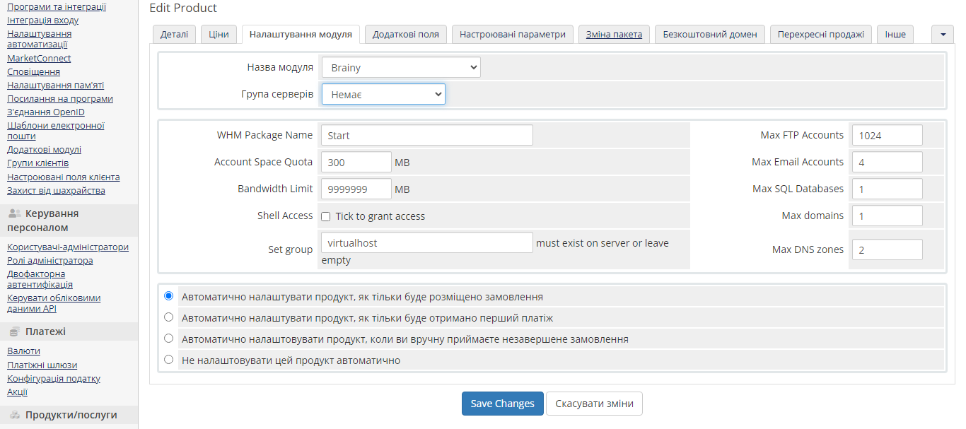

client510
Сообщения: 90
Сообщение client510 » Чт май 02, 2024 5:12 pm
Які само наластування Вам потрібні? Ще я забув сказати, що в аккаунти існуючих клієнтів переходит прекрасно.
Сообщения: 2567
Сообщение alenka » Пт май 03, 2024 7:11 am
client510
Сообщения: 90
Сообщение client510 » Пт май 03, 2024 8:54 am
Перший раз був невірний пароль, виправив. Коли прописав у доступі до апі айпі сервера на якому біллінг, видало "Помилка модуля. Невірний айпі". Якщо прописую два айпі сервера на якому требо створити аккаунт, ні яких помилок не видає, аккаунт не створюється.
